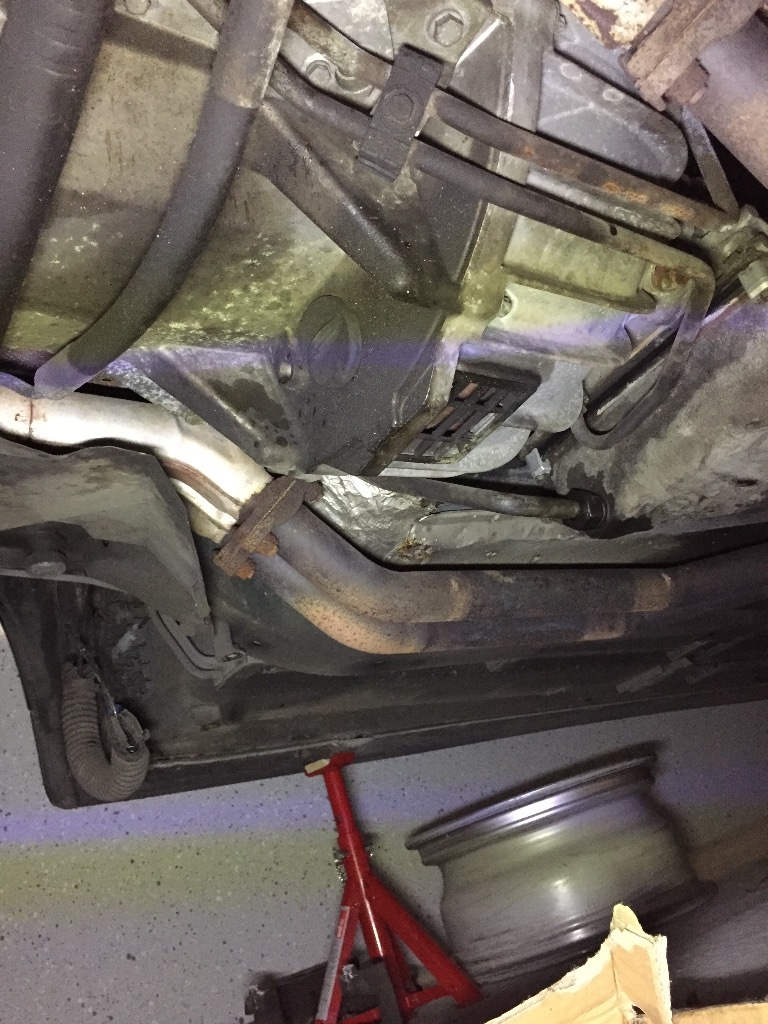

Bei mir ist es auch offen.
@OROMIS, bei dir fehlen Hitzebleche am Auspuff. Bei Paul01 sind sie noch dran.
Bei mir fehlen die auch. Ich habe vor an der Stelle Hitzeschutzband drum zu wickelen. Ist meiner Meinung einfacher als die Bleche wieder zu montieren.

Hallo Oromis,
oder bei uns beiden fehlt was. Diese Bohrung hat einen Absatz. Das macht ein Konstrukteur nicht, wenn er eine freie Durchgangsbohrung möchte.
Danke für das Bild. Das ist erstmal beruhigend.

Bei mir ist das auch nicht verschlossen

evtl. weiß jemand wie das Loch normalerweise verschlossen ist.

da irgendwo hintendran muss es sein:
Es würde auch zum Füllstand passen.
Der Abzweig am Behälter ist hinten. Also anders als auf der Zeichnung oben. Und das könnte ca. die Höhe des Abzweigs sein. Also ist der Hauptfehler ab der hinteren abgehenden Leitung bis runter möglich.
Werde wohl nochmals leicht nachfüllen.
Paul
