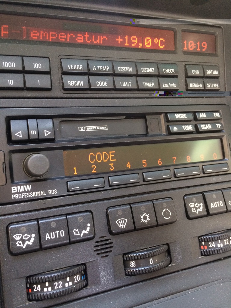

Brasil schrieb: Diese gibt es in 2 Längen, und wenn das Radio aus einem andern Wagen eingebaut wird, kann es sein das der pin zu lang ist. Wer die Blaue Diebstahlaufnahme nicht hinter dem Radio in seinem 8er hat, kann auch einfach den Pin abschrauben, dann sollte das passen. Oder gegen einen kürzeren Stift austauschen.
DWA hin oder her, ich würde meinen, dass der Tausch gegen einen kürzeren Stift unbedingt gemacht werden sollte, und nicht einfach der Stift weggelassen. Denn das Radio, welches auch immer, übt sonst im Bereich der Konsolenfront ziemliche Hebelkräfte aus, insbesondere bei Erschütterungen (schlechte Strasse, etc.). Es sind ja auch keine Leichtgewichte. Der Stift mit seiner Aufnahme, die recht fest im Fahrzeug verschraubt ist, stützt dagegen hinten sehr gut.
Vielleicht rühren die Geräusche bei Christian ja daher? Dass der Stift weggelassen wurde und das Radio in dem Aufnahmeausschnitt schlackert und arbeitet?
P.S.: Beim meinem RDS lags vermutlich eher nicht an der Stiftlänge, den Stift hatte ich vom alten Radio übernommen bzw. umgeschraubt.

Wenn die Radios Rausstehen aus der Konsole, dann liegt das meistens an dem Stift der hinten an den Radios dann ist. Diese gibt es in 2 Längen, und wenn das Radio aus einem andern Wagen eingebaut wird, kann es sein das der pin zu lang ist. Wer die Blaue Diebstahlaufnahme nicht hinter dem Radio in seinem 8er hat, kann auch einfach den Pin abschrauben, dann sollte das passen. Oder gegen einen kürzeren Stift austauschen.

Hallo Bernhard,
du hast ein gutes Auge :-) Das Foto ist schon etwas älter. Ich habe es kurz nach dem Einbau aufgenommen. Inzwischen sitzt es besser. Bin trotzdem noch nicht ganz zufrieden, weil es ein bisschen quietscht/knirscht. Überhaupt rund um die Mittelkonsole knirscht es etwas. Gibts da einen guten Tip?

Hi Christian,
entschuldige wenn ich widerspreche, aber Dein Radio sitzt eben nicht wirklich bündig, siehe den Ausschnitt (hoffentlich setze ich Dir jetzt nicht einen Floh ins Ohr :lol: ). Genau so saß auch mein Business Reverse RDS. Das CDII fluchtet demgegenüber wirklich exakt.
Klar sind moderne Radios im Klang besser als das schließlich 30 Jahre alte BMW System. Dafür können moderne Radios aber nicht MW und LW empfangen (im Gegensatz zum CDII) :rofl:

Hallo Bernhard,
ich habe in meinem Auto das Professional RDS und das sitzt auch total bündig. Ich denke, dass alle anderen Radiotypen auch bündig sitzen müssten.
Mit dem Klang ist das so eine Sache - fast jedes moderne Auto klingt besser, als mein Hi-Fi Werkssystem, finde ich. Der 8-er kommt aus der Zeit, bevor in diesem Bereich wirklich viel gemacht worden ist.
