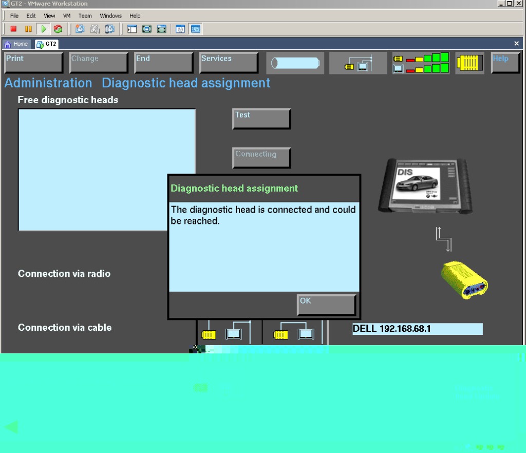

ADS konnte ich wie beschrieben konfigurieren. "ADS" und "Ignition" leuchten.

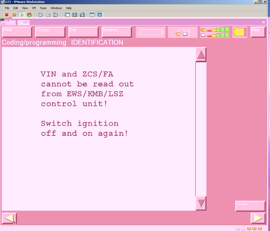

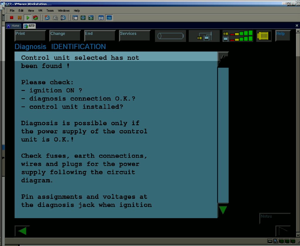

Ich bekomme alles verbunden und kann mit INPA den Fehlerspeicher auslesen. Bei DIS (V44) kann der Diagnosekopf verbunden werden.

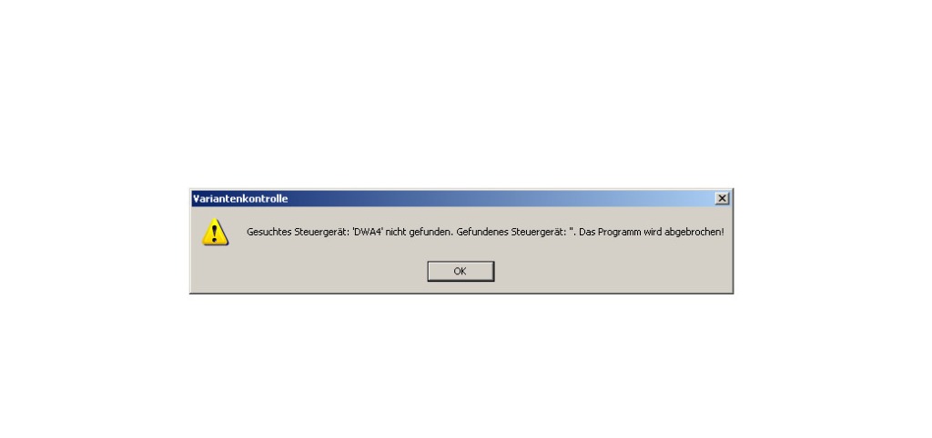

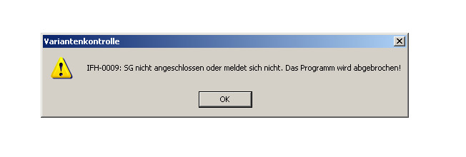

Aber DIS und INPA kommen nicht in die „Control“ Unit. INPA kommt auch nicht durch:
